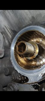

Решил помыть ДВС Clarion Guard в интернете все хвалят её. Ну вот я решил так как двигатель загажен, это видно при замене масляного фильтра. Заказал пару бутылочек химии, приобрел масло 10w40 новый фильтр . Слил старое масло, меняю фильтр, заливаю 10w40 прогреваю ДВС . далее заливаю 2 баночки Clarion Guard 100-431 . запускаем и на оборотах 1700 молотит 2 часа потом 15 минут на холостых. Далее сливаю мазут другими словами не скажешь. Так что отличная химия. Ну и промыл обычной промывочным маслом, и дальше залил шелл масло.Далее планирую залить 1 банку и проехать 1000км.но это ближе к осени
