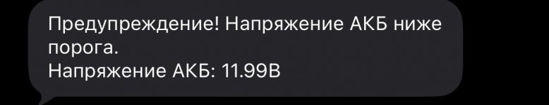

С чего началась история. При установке сигнализации с обратной связью, переодически стала присылать смски с низким зарядом аккумулятора.
Умная сигнализация — Toyota Land Cruiser 200
Умная сигнализация
Перечитав драйв-2 и послушав электриков, я понял что с моими короткими поездками мои НОВЫЕ аккумуляторы не до заряжаются. Потому что, тайота в принципе не до заряжает аккумуляторы, при прогретом моторе (13.6-13.8).
