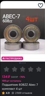

По итогу из всего того, что было куплено — это подшипник 608 ZZ. По одному видео было сказано, что мол в этих моторах именно такой стоит подшипник.
Запчасти на фото: 608ZZ

Заменил эту шайбу на стальную (пришлось чуть чуть круглым напильником поработать), потому что к пластиковой у меня доверия нету. Снял стопорные колечки, убрал ватку и … Н**** там нету опять никакого подшипника. Просто полное отсутствие. Тупо медная втулка и все, как и на металлическом корпусе.
Не стал ничего изобретать и как-то внедрять туда подшипники. Просто все пропшикал и почистил с баллона, просушил, смазал где надо синей Газпромовской смазкой в тубе. Ну и начал обратную сборку
